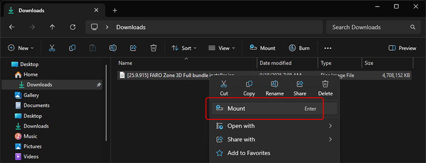

  1. Faça o download do FARO Zone 3D por meio do formulário acima, clique com o botão direito do mouse no arquivo .ISO baixado e selecione Mount.
  2. Quando solicitado, clique em Abrir.
  3. O Windows "montará" os arquivos de instalação como uma unidade de DVD. Para instalar o FARO Zone 3D, clique duas vezes no arquivo "FARO Zone 3D Full bundle installer.exe" e siga as instruções na tela para concluir a instalação.
  4. Quando a instalação for concluída, clique com o botão direito do mouse na unidade de DVD "montada" e selecione Ejetar. Em seguida, você também pode excluir o arquivo .ISO de download, pois ele não é mais necessário.
